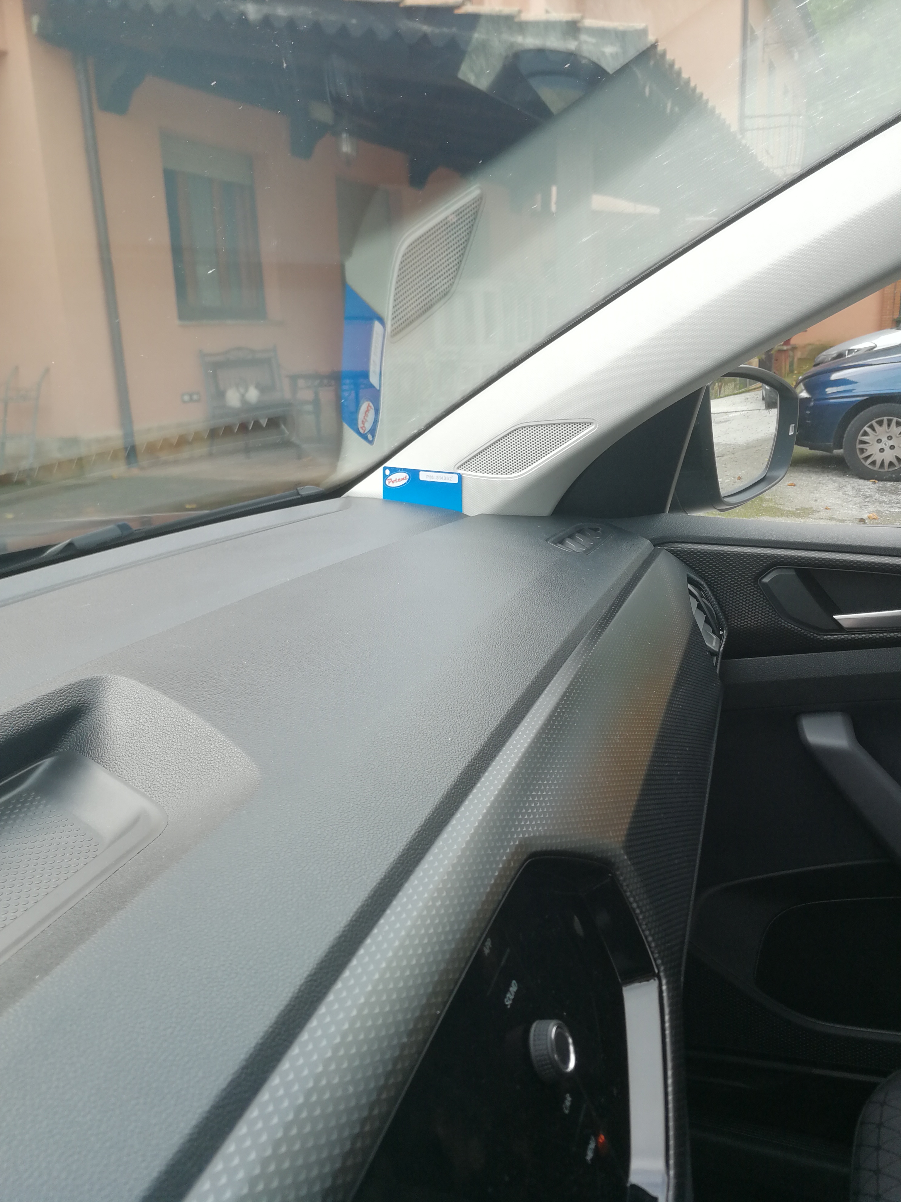

Salve a tutti su suggerimento di alcuni istituti al qui presente forum, sono riuscito a risolvere il problema, "temporaneamente", così come si vede in foto. Almeno adesso do che il problema sta tra il montante anteriore lato passeggero e cruscotto. Studierò un modo per cui lo spessore (in questo caso tessera in plastica) non si veda. Vi farò sapere, ma se qualcuno di voi ha un'idea a riguardo per favore condivida, grazie.
Re: Plastiche cruscotto
Lo spessore lo avete messo tutti dallo stesso lato? Passeggero?

si il problema è solo li, è al 100% legato alla temperatura, appena siamo scesi sotto i 22 gradi circa il problema si è presentato quasi a tutti ieri a me lo ha fatto quasi per tutti il viaggio, le prastiche si sono un po ritirate con la temperatura creando una piccola intercapedine che sfrega con il montante, la mia preoccupazione, se in VW risolvono mettento una spessore definitivo, quando saremo in estate con 40 gradi e la plancia di allargherà per effetto termico e troverà lo spessore, si potrebbe incrinare in qualche altro punto? oppure schiaccia lo spessore che poi tornerà a essere inefficace l'inverno prossimo? poveri noi
Basta mettere uno spessore gommoso che si adatta

Salve ragazzi, basta tagliare una porzione di una scheda in plastica ( alta 2 cm circa) e metterla come spessore in modo che spingendola giù non si noti per niente. Cioè spingerla giù tra montante e cruscotto in prossimità del Twitter fino a farla arrivare a filo del cruscotto. In questo modo non si nota per niente ma risolve il problema.

Oggi ho operato per la prima volta, mi sono reso conto che da me la fessura è quasi nulla, nessuna scheda o cartoncino spesso riusciva a entrare, almeno senza sforzare troppo, alla fine sono riuscito piano piano a inserire un biglietto da visita per mezzo centimetro circa, in viaggio il cigolio si è attenuato di un buon 85% ma non del tutto. chi ha fatto lo'perazione ha forzato molto per inserire la scheda?
Ho paura a incastrare definitivamente qualcosa la dentro, sia ai fini della garanzia che dell'operazione che sicuramente farà nei prossimi mesi il concessionario una volta che avranno trovato na soluzione globale e definitiva, io alspetto di sapere che un qualche concessionario ha risolto il problema a qualcuno prima di portargliela.

Per poter mettere una scheda bisogna forzare un po' con l'angolo della stessa. Non avere paura di spimgere.
